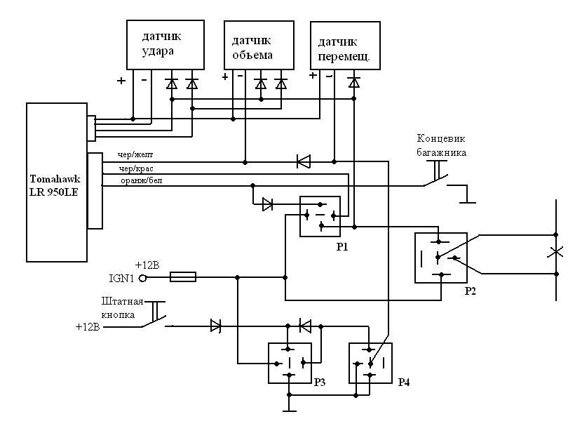

Вот составил схему...
Задаю вопрос по другому:
При такой схеме подключения:
1) Хватит ли плюса питания датчика из сигналки на питание трёх датчиков?
2) Хватит ли Минуса на выходе датчика перемещения для питания реле Р2 и подачи сигнала на концевик багажника?
Теперь опишу схему. Датчик удара работает постоянно, а объема и перемещения только при постановке на охрану ("-" на черно/желтом проводе). Реле Р1 для того, чтобы сигнализация срабатывала от датчика перемещения при автозапуске. Реле Р2 блокирует цепь, а реле Р3 и Р4 служат для поддержания питания датчика перемещения в режиме "снято с охраны".

Могу позже проверить нагрузочную способность датчиков, пока за столом сидим Очень счастлив , но по любому, если ставить не автомобильные реле, а миниатюрные, с током срабатывания 5-20 мА, будет работать. В датчиках как правило на выходе открытый коллектор и наверно до 300 мА не должно быть проблем.

Миниатюрные это такие как в сигналках стоят да? А какую силу тока выдерживают силовые контакты таких реле? Я на всякий случай спрашиваю... Тут то понятно их хватит, кроме блокировки (Р2) наверно.
Сообщение01.01.2010 21:33     [цитировать]
Те что в сигналках выдерживают обычно 10А, а есть совсем компактные, коммутируют 1-5А

нагрузочную способность выхода датчика см. в доках на датчик, у Альтоники они на сайте есть. например у VA-01 - до 80mA. потребление по входу сиги по-идее в доках на сигу должно быть, но обычно этого там нету Улыбаюсь. проще всего взять и измерить. а вообще там обычно совсем мизер.
на счет реле: у меня коммутация датчиков сделана на РЭС-55 (контакты до 0,5А, обмотка примерно 40мА), дешево и сердито Улыбаюсь

Пока точно не знаю какой датчик, из-за праздников с доставкой проблемы, вот вот должен прийти и проверю. Если нагрузочная способность выхода датчика не больше 80мА, то обычную релюшку получается точно не выдержит Расстроен Кто-нибудь знает сколько примерно тока потребляют форсунки? Хотел их разорвать или катушки, а миниатюрного реле боюсь не хватит и все равно придется ещё обычное ставить.
А как насчет насчет нагрузочной способности выхода "+" питания датчиков из сигналки? Хватит на все три датчика?
