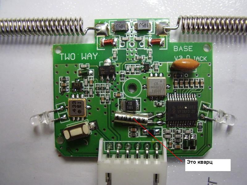

Сначала, при таком раскладе я залазю в модуль и меняю кварц (цилиндрик 47МГц) А что дальше, будет видно дальше, извиняюсь за каламбур. И фото, не помню, вроде оно:
 Размер файла:  80.1 KB
 Просмотрено:  12748 раз(а)
Сообщение13.10.2011 08:47     [цитировать]
...ну может ещё и 5в отсутствовать(красный провод), это как из жидковозможных вариантов.
