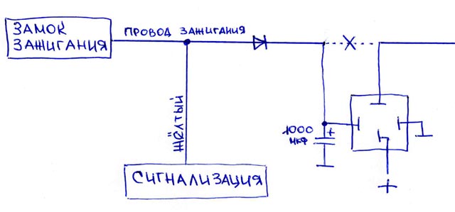

на а6 98г поставил sl a9 машина на механники при подготовке авто или глохнет или вылетает на бортовике сигнал о малом уровне тормазухи - подскажите

нужно с помощью ёмкости подбросить зажикание(4700мкф 50v),схемку у слонотопа попроси Не знаю
УСТАНОВЩИК Я ........
Сообщение10.10.2009 21:26     [цитировать]
Как то так:

Сообщение14.10.2009 18:14     [цитировать]
спасибо огромное
