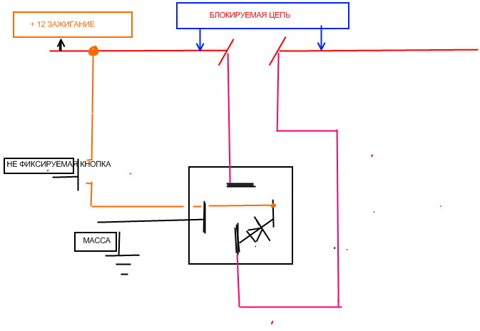

доброго всем времени суток! стоит задача поставить независимо от сигналки кнопку блокировки чтоб пришел включил зажигание кнопку нажал и заводись! ...сложность в том чтобы при выключении зажигания машина снова блокировалась автоматически! может кнопка какая есть чтобы при пропадания питания на ней она размыкалась? или схемка какая хитрая?

Возьми два реле. Одно подключи на самоподхват, другим блокируй цепь. Плюсовое управление от зажигания/АСС/ключ в замке, минусовое управление через потайную кнопку или геркон. Подал плюс, нажал кнопку - реле сработали. Выключил плюсовое - реле сбросились.

Сообщение22.10.2009 23:43    она [цитировать]
заяц писал(а):
заранее спасибо!!!
Ещё вот посмотри
 Размер файла:  31.66 KB
 Просмотрено:  2608 раз(а)
Сообщение22.10.2009 23:50     [цитировать]
заяц писал(а):
что такое самоподхват? и как его организовать?
Ну это ж элементарно (с)
Берём реле и разворачиваем его ногами к себе. Видим конт.30 и подаём на него массу. Конт. 85 соединяем с 87. Подаём на конт. 86 плюс. теперь при кратковременной подаче минуса на связку 85-87 реле срабатывает и продолжает питаться массой через собственные замкнутые силовые контакты (30 и 87). А чтобы разомкнулись контакты 30 и 87 перестаём подавать плюс на конт.86.
Также из реле можно зуммер сделать Закатил глаза подсказать или уже сам Улыбаюсь

за схемку и описание огромнейшее спасибо!!!!!!!!!!!!!!!!!!!!!!!!!!!!!!!!!!!!!!!!!!!!
