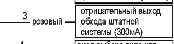

Ребята, а вы о каком розовом проводе? На В9 выход на обходчик чёрно/красный (минус).
dorotyRX4
А плюс возьми например с жёлтого провода (зажигание 1). Или на постоянный плюс зацепи.
Сообщение04.11.2009 22:29     [цитировать]
Да вот об этом Клево

Разобрался. В более ранних мануалах был как раз красно/чёрный ответственный за обход, розового вообще не было. Потом, на последней странице есть дополнение с неточностями, вот там сказано что неточность имеется...
http://www.autoset.ru/index/index/dcat__84.html
Вот здесь такая же.
