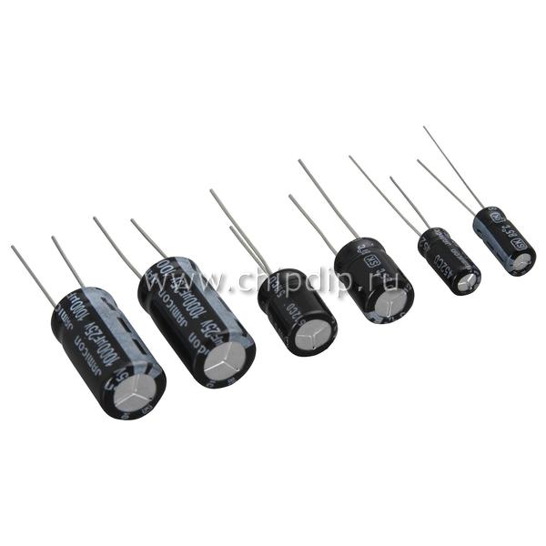

Сообщение30.11.2009 13:02     [цитировать]
Вскроой блок конденсаторы сам увидиш Очень счастлив
