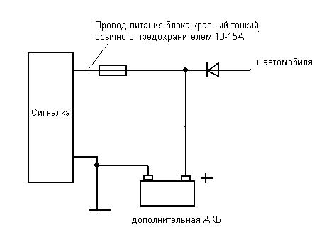

я выхожу из этой ситуации( если аккум владелец не хочет менять) применяя 12V аккум от кассового аппарата.( или на крайняк от бесперебойника) На примере А 8 , 15А пред-ль( питание самого блока) вешаю на дополнительный аккумулятор маленький ( масса общая) и через диод к + ( 30А пред-лю) при вкл. стартера просадка U достигает 7-8 вольт, а на блоке все 12V висит от маленького аккума.
если даже и центральный аккум отключить , то все равно сига будет работать на охрану( без запуска и ц.з.)

Не могли бы Вы схему набросать?

Вот схемку набросал...

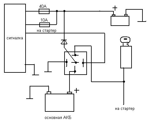

Запитать только Сигналку от доп АКб не достаточно . Т.к. Процессы в самом авто тоже страдают от сильной просадки и не стабильны при -45 . Лучше поставить доп АКб от мотоцикла, тоже под капот и Запитать от него всю электронику в авто вместе с сигналкой таким образом чтобы на момент кручения стартера
, стартер питался только от основного АКб, а вся остальная электроника от дополнительного АКб при помощи 70А рэле которое будет рвать связь между аккумуляторами(Н.З. Контакт на доп АКб, Общ. Конт на + осн АКб управляющие 1н на массу 2й на провод стартера. Всю электронику повесить на доп.АКб стартер только на основной АКб связь между ними через рэле , описаными выше контактами) на момент пуска и восстанавливать как двигатель завелся .Схема очень проста.
И дает множество приимуществ это полноценная работа : модулей зажигания, блокировок, штатных рэле.
И сигналки в том числе. И возможность оставлять включенным всё что угодно т.к. Эти потребители не будут нагружать осн.АКб на момент пуска.
Конечно это самый хороший вариант, но если машина заводится с ключа нормально, то мне кажется хватит и такого подключения как на вышеприведенной схеме. Вот схема подключения таким способом, если я правильно понял...

Евгений Власов 589
Зарегистрирован: 07.01.2009
Сообщения: 252
Откуда: Ульяновск
Сообщение10.01.2010 03:32     [цитировать]
Всё правильно, согласен с выше изложенным . Всё зависит от критичности. Просто схема в моём предложении относится не только к автозапуску, она реально может помочь при более критичных темп-х запуска с ключа. при выжитом сцеплении и при -48 есть шанс запустить машинку. Конечно всё зависит от требований от системы . Я предложил собрать систему с запасом прочности. Которая будет заводить при -30 легко. Эта система ни какого отношения к сигналке неимеет, и может ставится без неё.
Но если использовать сигн. На машинке с уже установленной такой системой, то она будет справляться со своими задачами думаю легко. Вообщем речь о запасе прочности доп. агрегатов при самых критичных условиях.
