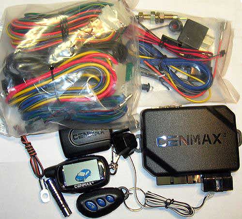

лавр писал(а):
интересно,что за сига?
ничё интересного тотже леопард 90/10 , со всеми вытекающими...
