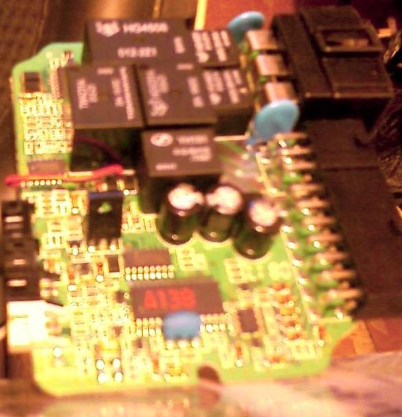

Имелась ввиду система увеличения подачи топлива при запуске.
Фото ST 7 , качество не очень, на мобилу фотал, припаивается к детали ближе к реле( обоим)

В общем так. При автозапуске двигатель не заводился, т.к. действительно не шел ток на катушку. Прицепил синий провод, перепрограммировав его на зажигание. И все сразу же заработало... Улыбаюсь Осталось только прицепить фонари, конечники дверей и капота и салентблоки(замок). С последним возникает вопрос: прицепить их прямо от сиги или через реле лучше сделать?
