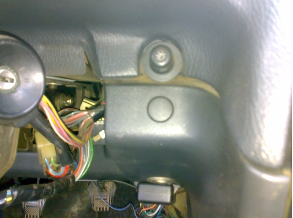

И если я правильно понимаю, Иммо апс4 это есть иммобилайзер? Если это так, то у меня он отсутствует.
 Размер файла:  186.15 KB
 Просмотрено:  1469 раз(а)
Сообщение19.04.2012 20:48     [цитировать]
1-легкий способ: в левой верхней стойке идут провода к плафону-там бел/чер. Надо на сиге поставить задержку постановки на охрану 30 сек,т.к. плафон не сразу тухнет. Ничего плохого в таком подключении нет,блояться не стоит
2-посложнее: в центре рядом с часами стоит типа компьютер,на котором показывает,какая дверь открыта. Вытаскиваешь его и на нем тоже есть плафон(бел/чер) ,а также справа 4 проводав разъеме,они все рядом(серо/чер,и т.д.)-это непосредственно концевики дверей ,их подключить через диоды посхеме выше,тогда задержку ставить не надо.
Сообщение20.04.2012 11:17     [цитировать]
да здравствуйте 2 способ- правильный!!!
1 для плохих и ленивых установщиков хехехе
Сообщение20.04.2012 11:53     [цитировать]
А можно объяснить,чем первый способ плох на 2110,какие функции не выполняются,кроме предупреждения о незакрытой двери? Вся страна так делает и никто еще от этого не пострадал. Улыбаюсь

По мне сейчас уже любой способ хорош, главное чтоб заводилась и мозги не делала. А если при таких глюках просто нажимать кнопочку сброса сиги? Поможет? Подумываю заехать к автоэлектрикам, блок индикации не работал еще с момента покупки, изрядно подплавлен монтажный блок (предохранитель f18 и релюша К6) Как об стену да и вентилятор включается при температуре 107градусов по бортовику, в тоже время как по спидометру стрелка в красной зоне(почьти на 130), хотя предыдущий хозяин говорил что выставили пуск вента на 93 градуса. Как об стену Почему я не электрик Плачууу
Сообщение20.04.2012 14:01     [цитировать]
вот в этой незакрытой двери и есть дело, можно или успеть открыть дверь, или ещё , что.. я просто сторонник делать как надо, а не как проще.. ну вот как то так
а её нет
Сообщение20.04.2012 14:06     [цитировать]
Это просто смешно! УлыбаюсьКонечно,такой вариант возможен,например,трое с фомками сидят в кустах и ждут тачку(2110) с подключенным к плафону аллигатором. В это время хозяин ставит машину на охрану и бегом убегает с глаз долой.В это время враги нападают на десятку и тырят оттуда то,что чувак только что слямзил в ювелирке и отжал у двух прохожих Улыбаюсь . Кино называется-УСПЕТЬ ЗА 30 СЕКУНД Очень счастлив .Потом приходит чувак и говорит :"Да! Зря я подключился к плафону!" Офигевший
