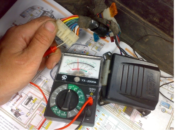

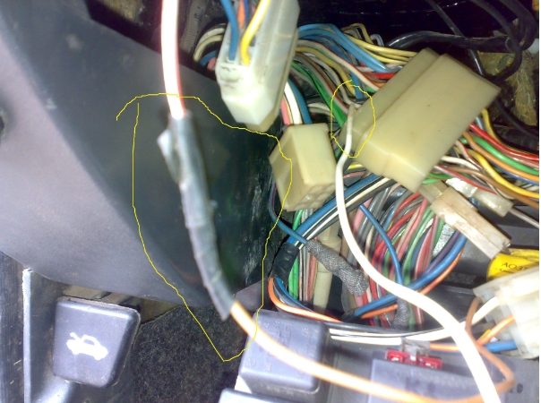

В поисках красно-серого провода! Решил опробовать и прозвонить от коричнего провода блока сиги к концевикам. Три концевика, полет нормальный Улыбаюсь ну а на четвертом нет сигнала Расстроен (задняя правая дверь) а именно от самого концевика до папки-мамки в монтажном блоке. Снимать обшивку и искать обрыв проблематично, решил проэкперементировать и подсоединить медный провод от концевика до монтажного блока. при прозвоне, никакой реакции. И еще обнаружил что коричневый провод сиги соединен с всего одним проводом который уходит в потолок. Прикрепляю фотографии а их нет, почему так? Расстроен Расстроен
слева обведен коричневый провод от сиги к потолку, справа куда я подсоединил провод от нерабочего концевика к мамке в монтажном блоке.. При проверке от этого концевика до блока индикации сигнал есть, а вот до коричневого провода нет ((((
 Размер файла:  235.92 KB
 Просмотрено:  3802 раз(а)
к мамке блока сиги
 Размер файла:  240.74 KB
 Просмотрено:  3803 раз(а)
от концевика
 Размер файла:  197.46 KB

плохо прикрепляете
надо выбрать файл и вставить вложение, все кнопки на виду

Как быть с подобным?
Сообщение19.04.2012 17:46     [цитировать]
у вас к плафону подключен провод для простоты, но это не хорошо, в вашей 10 тке, нужно делать как тут на схеме
