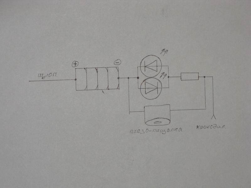

Мужиик подскажите схему пробника, кто какой пользуется, чтобы видела и тахометр.Я тут как то спрашивал, вот только на нашел данной темы.

Четыре батарейки от часов в термоусадку, да схемку в коробок, иголку для щупа , крокодильчик и метор провода. Клево

Да вот.

У нас попроще, двухцветный светодиод с двумя ногами и резистор около 800 Ом.

Или половинку кроны.
Пищалка с встроенным генератором?

В радиомагазине рублей 15 такая пищалка стоит.
