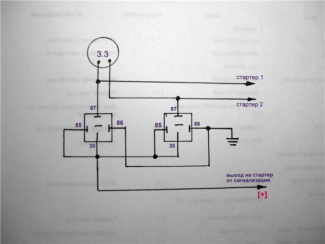

Используй два реле, а управление ими по плюсу, от стартерного провода сигнализации. Где то на форуме уже подробно рассматривалась такая ситуация. После подключения по этому варианту и запуск на холодную заработал и ошибки по АКПП перестали вылетать.
dl999999999
Зарегистрирован: 12.11.2010
Откуда: ukr
Сообщение13.11.2010 19:46     [цитировать]
Спасибо. Попробую подключить второой старт. Потом отпишусь.
Сообщение13.11.2010 19:53     [цитировать]
Если нужно "схемкой" помогу. Улыбаюсь
dl999999999
Откуда: ukr
Сообщение13.11.2010 21:36     [цитировать]
Буду благодарен
Сообщение13.11.2010 23:44     [цитировать]
Вот примерно так можно.

схемка для студента все доступно и просто . а вот контрольный провод бери по тахе . на этой сиге он програмируется .таху бери из шитка или под капотом в моторном отсеке . либо с катушки или с форсунок . по маслу не стоит давление не коректно гаснет . будет перекручивать ! сигналка не плохая .
