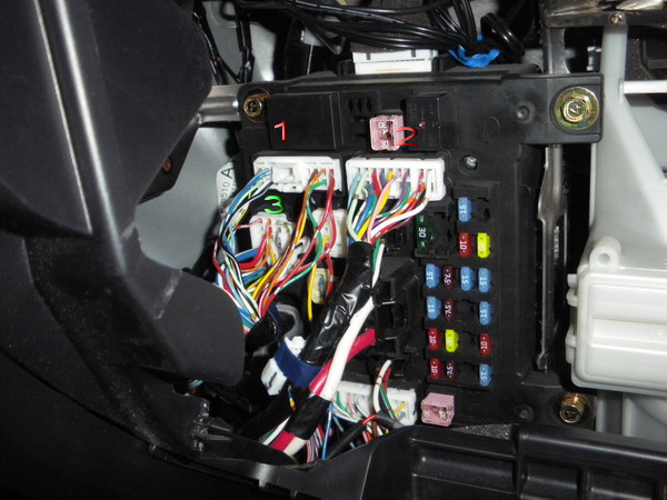

ну тогда это капец какойто Я в шоке ! А можешь блок предохранителей в салоне сфоткать?

Уже. Цифры рад разъёмами.
На разъёме 2 в верхнем ряду толстый салатовый 2-й провод - старт. На разъёме 3 в верхнем ряду посередине оранжевый!!! провод тоже старт. И на 2-м разъёме в верхнем ряду фиолетовый 7-й провод IGN2. Но не стартует.

Evgen932
Зарегистрирован: 30.06.2010
Сообщения: 40
Сообщение28.10.2011 10:32     [цитировать]
посмотри Ign1 на первом разъеме. возможно даже белый провод.
Ты прав. Пробовал. Увы.
Такое впечатление что "мешает" встроенная сигналка. Поначалу стартер хотя бы крутил, а сейчас включается только бензонасос. Ладно, попробую ещё одну идею.

sc2000
Зарегистрирован: 31.10.2008
Сообщения: 615
Откуда: Новый Уренгой
Сообщение28.10.2011 12:19     [цитировать]
Вот 2011 год. Зажигание (белый) в разъеме где поворотники. На фото другой (белый)

sc2000
Сообщения: 615
Сообщение28.10.2011 12:33     [цитировать]
На твоем блок такой же значит в 1 зажигание, в 3 АСС и Стартер. Только цвета могут быть другие.

В.Е.
Зарегистрирован: 28.10.2007
Откуда: Хабаровск
Сообщение29.10.2011 07:48     [цитировать]
Сделал.
Обратите внимание на ключ замка зажигания, при нажатии на него снимается последняя блокировка. Сыммитировать нажтие можно на белом 2хрядном разъёме с левой стороны руля подачей 12v на зелёный провод.
