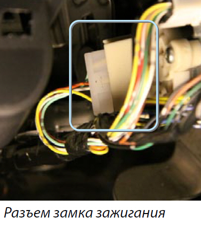

Сообщение27.10.2011 20:34     [цитировать]
В.Е.
Вот фотка ленсера, у аута замок такой же.

Сообщение28.10.2011 03:36     [цитировать]
Я уже скачал карту монтажа со старлайна, спасибо. У меня другой замок, иначе темы не случилось БЫ.

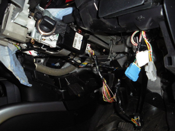

Сообщение28.10.2011 09:27     [цитировать]
Фото замка зажигания
 Размер файла:  87.35 KB
 Просмотрено:  1874 раз(а)

Сообщение28.10.2011 09:29     [цитировать]
Evgen932 писал(а):
я думал они однаковые по проводке
Правильно думал. Просто бывают, оказывается, варианты. Вот это один из них.

Сообщение28.10.2011 09:52     [цитировать]
Просмотрено: 4 раз(а)
хм. а с обратной стороны замка точно нет ещё разъёма? Я в шоке
В.Е.
Зарегистрирован: 28.10.2007
Откуда: Хабаровск
Сообщение28.10.2011 10:05     [цитировать]
Увы, нет. Расстроен
