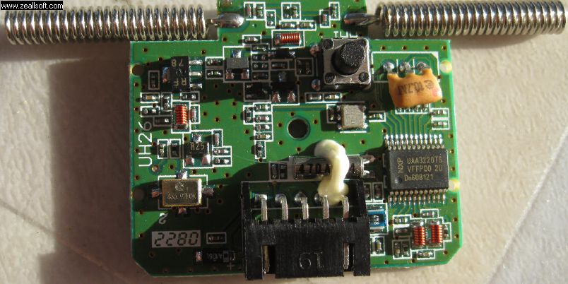

смотрю на фото вытянул с инета так на фото стоит RF 78 а у меня стоит RE 6X искал что это такое не нашёл, чем его заменить? или как его проверить?? и что получается он палит резистор в блоке сигнализации??

Крнечно:RF уходит в коротыш,и как следствие вышибает резистор-ключ.И это правильно.
ПыСы:Сегодня чинил старлайн а9 или А8(даже не обратил внимание какой именно),после заводки авто с пуско-зарядного.Вообще конкретно погорел-RF,ключ в блоке,стаб и пара диодов+дорожки.Первый раз такой попался.Чаще что-то одно:либо связь либо питание.
