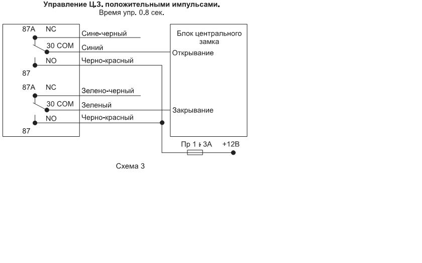

В водительской двери нет привода, но есть штекер для него. Я установил привод.Теперь согласно этой схемы нужно подключать? Сине-черный и зелено-черный никуда не соединять?
 Размер файла:  27.86 KB
 Просмотрено:  1588 раз(а)
Сообщение29.04.2012 22:47     [цитировать]
Надо прозвонить три оставшиеся провода (управляющие в 3-м трапецивидном разъёме) подавая на них МИНУС! и посмотреть - будет срабатывать ЦЗ или нет. Если будет, то та же схема, но по минусу! Если нет, то есть варианты - либо по доп. приводу водительского мотора, либо управление массой с разрывом.

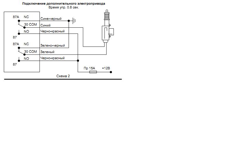

честно говоря ничего не понял, в каком именно разъеме? Наверное проще будет по этой схеме сделать - выдернуть из разъема красный и желтый провода, которые идут в дверь на привод и подключить согласно этой схемы.
