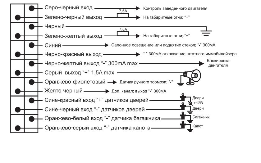

Знающие люди подскажите по точкам подключения сигнализации tz 9030. Где удобнее подключать(искать) эти провода и их цвета в проводке автомобиля?

Я так понимаю контроль заведенного двигателя лучше брать с тахометра?
Сине-красный вход "+" датчиков дверей наверное без разницы куда подключать, главное чтоб был "+" постоянный?
Я так понимаю,друг,это у вас первый опыт?Машина крайне простая,все точки вызваниваются за 20 минут.Единтвенная неудобность-свой привод в дверь.Рекомендую оценить свои возможности...
Сообщение23.04.2012 21:32     [цитировать]
Чур меня, чур!!!
Где на 2114 плюсовые концевики???!!! Не надо его вообще трогать!
И согласен с Алексиным: отдай 2-3т.р. спецу, зато машина цела будет, и сигналка работать будет долго и счастливо!

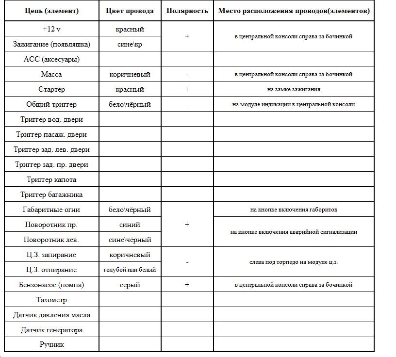

Тут пробуй.
 Размер файла:  100.61 KB
 Просмотрено:  4393 раз(а)
Сообщение24.04.2012 10:30     [цитировать]
Ручник - коричнево/синий (коса приборки)
Генератор - коричнево/белый (коса приборки)
Тахометр - коричнево/красный (ЭБУ в центр. консоли)
С ручником внимательнее, возможно придётся отвязать диодом и подпереть плюсом через 1-2кОм.

Сообщение24.04.2012 17:44     [цитировать]
Вместе с габаритами можно туда же подключить поворотники?
Andrei84
Зарегистрирован: 23.04.2012
Сообщения: 16
Сообщение24.04.2012 17:46     [цитировать]
Синий провод, солонное освещение или поднятие стекол "-" 300 мА, нужно ли вообще подключать?
Andrei84
Сообщения: 16
Сообщение24.04.2012 17:47     [цитировать]
Черно-красный выход "-" отключение штатного иммобилайзера, можно не подключать, если ИмМО не активен?
Сообщение24.04.2012 18:21     [цитировать]
Черно красный не подключай,синий (допканал) не трогай,можно его использовать для доводки стекол. Подключай только к габаритам оба провода вместе,к поворотам не советую-релюшки слабые(один из недостатков топора)

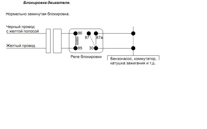

Хотел бы уточнить. Вот схема. Черно желтый на 86 контакт идет с разъема 14 PIN. А желтый провод на реле блокировки (контакт 85) - это плюс и хоть откуда тянется.Бензонасос - серый провод в центральной консоли, этот серый провод разрезаем и подсоединяем контакты 30 и 87а. Поправьте, если не верно....

Сообщение25.04.2012 21:25     [цитировать]
нафиг те эта блокировка? Чтобы ТАЗик защитить ставь железку

тогда черно-желтый "-" от 14PIN куда его, если не делать блокировку? Что за железка еще?
Сообщение25.04.2012 22:17     [цитировать]
Andrei84
Если нужна блокировка,то правильно думаете.
