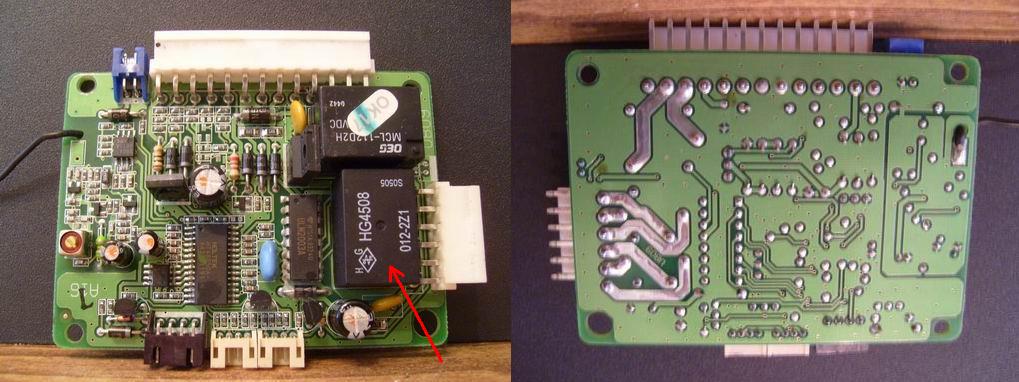

Сообщение29.03.2007 22:24     [цитировать]
Серый писал(а):
Если на рэле приходят управляющие сигналы , то замахнуть рэлюхи и вся беда
В том то все и дело, как проверить приходят ли управляющие сигнылы (на сине-красном и зелено-красном +12 постоянно). И про какие релюхи вы мне говорите, в самом блоке сиги? я ее открыл там круче чем в японском телевизоре, и хрен знает что там за релюхи
Сообщение29.03.2007 23:10     [цитировать]
2 чёрные,стоят вместе
Сообщение29.03.2007 23:16     [цитировать]
рэлюхи , к которым идут вышеперечисленные провода , на катушках этих рэле должны присутствовать минусовые импульсы во время постановки и снятия с охраны , если они есть (скорее всего так ) , значит меняем рэле , если нет , то меняем микросхему (2003 если не изменяет память )
Сообщение30.03.2007 10:13     [цитировать]
не изменяет, ULN 2003, только скорее всего дело не в ней, ещё нужно проверить наличие +12в на другой стороне обмотки катушки,а то минусы приходить могут на одну сторону катушки,а вот плюс на другую сторону нет Плющит и колбасит
NEEK
Зарегистрирован: 27.03.2007
Сообщение30.03.2007 10:41     [цитировать]
В это черной коробочки релюхи стоят?
Есле менять может на какие по мощней.
