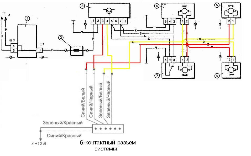

Сообщение27.03.2007 13:02     [цитировать]
Добрый день.
Подскажите пожалуйста, не могу понять что неисправно.
Ситуация такая на ВАЗ 21104(родной Ц.З.) сигналка при активной постановке перестала опускать замки, закрывал ключом, но при снятии с охраны поднимала, через неделю перестала и поднимать и опускать. Думал неисправен блок поз.№3 схема но есле от ключа все работает, значит сигнализация фальшивит получается, а что тогда с ней могло случится?

Сообщение27.03.2007 16:09     [цитировать]
Смотри подключение Ц.З. , предохранители на сигналку .

Сообщение28.03.2007 23:10     [цитировать]
Перетрусил все провода, предохранители подокислевшиеся почистил, все равно как было так и есть.Разгледел схему подключения:
А можно блок (поз №3) выкинуть, и подключить помимо него, какой его смысл?
А как проверить дает импульс сигналка на Ц.З. при постановке и снятии с охраны?

Сообщение28.03.2007 23:31     [цитировать]
Выкидывание блока не поможет , проверь сине-белый и зелено-белый , если на них ничего нет , то смотри 12В на сине-красном и зелено-красном , если на них есть 12В , надо смотреть рэле в блоке сигналки и их управление .
NEEK
Зарегистрирован: 27.03.2007
Сообщение29.03.2007 00:38     [цитировать]
Да к блоку сигналки по сине-красному и зелено-красному подходит +12
Правильно я понимаю, что если от ключа Ц.З. работает, значит разрезанные для подключения к сигналке жолтый и красные провода в ней закорочены (желтый к желтому, красный к красному), и штатный блок для управления Ц.З. в рабочем состоянии.
в самом блоке, там наверное все на микросхемах, а в случае его неисправности реально перепаять электронщику без схемы?
Сообщение29.03.2007 10:00     [цитировать]
Релюхи поменять можно без всяких схем
NEEK
Сообщение29.03.2007 12:24     [цитировать]
а, по какой пречине они могли накрыться, высокий ток на замки? получается,
ладно седня раскрою блок посмотрю что там за релюхи.

Сообщение29.03.2007 16:51     [цитировать]
в мозгах сиги проблем нет
Сообщение29.03.2007 18:59     [цитировать]
Если на рэле приходят управляющие сигналы , то замахнуть рэлюхи и вся беда Очень счастлив
