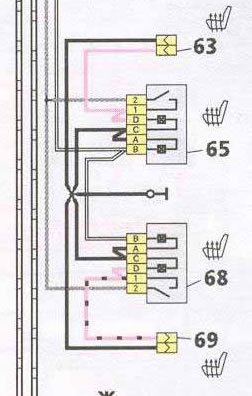

В поисках кнопок для подключения обогрева зеркал, я набрёл на блок управления подогревом сидений, состоящий из двух кнопок, штатно устанавливаемый на ВАЗ 211Х. Стоит этот блок от 250-300 рублей на корпусе имеет следующие обозначения:
1. 2110-3709710 – это номер по каталогу
2. 17.3763 -???
Исходя из цены и предназначения этого блока, у меня возникло несколько вопросов к специалистам:
1. Продавец сказал, что второй номер означает, что в блоке есть реле. Так это или нет?
2. Если реле есть, то может это реле использоваться для подключения обогрева зеркал?
3. Где взять разъём (папа) для подключения к этому блоку?

Колодки имхо как у кнопок ЭСП... что касается реле то возможно оно там есть. На 15-ках если смотреть схему тоже вроде как кнопки с реле, но у них свои разъемы, не как на 10-ке.
Если ЭСП - это электростеклоподъёмник, то разъём от блока управления ЭСП ВАЗ 211Х не подходит к блоку управления подогревом сидений для ВАЗ 211Х, проверял!!!
Мне кажется, оно должно быть там, так как подогрев сидений включается нажатием кнопки, а не её удержанием.
Только вот вопрос, что там за реле, предназначено оно для включения обогрева сидений или оно управляет самой кнопкой???
И всё-таки интересно, что это за магические числа 17.3763 ??? Офигевший
Если споришь с идиотом, будь уверен, что он не делает того же! (с) Коepi.

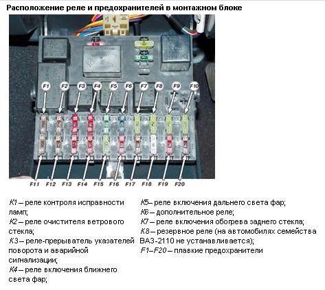

В поисках ледяной свежести Подмигивающий , я остановил свой выбор на подключении обогрева зеркал параллельно обогреву заднего стекла, но через кнопку (штатная кнопка для обогрева заднего стекла ВАЗ 2115) и реле (с нормально разомкнутыми контактами 90.3747), как и советовали. Кнопку буду устанавливать возле щитка приборов слева под ним, есть вопрос:
- Подскажите где удобнее и ближе всего взять 12 В для питания реле, при условии, что напряжение на управляющих контактах реле будет появляться только при включённом зажигании?
Автомобиль ВАЗ 2112.
Сообщение20.02.2007 11:55     [цитировать]
С блока предохранителей
Спасибо!!! Поддерживаю (По пиву)
Я думаю, самым правильным будет взять питание на контакты реле, так же как это сделано для обогрева заднего стекла. Идея!
F8 – 20А Элемент обогрева заднего стекла. Реле (контакты) включения обогрева заднего стекла

Сообщение21.02.2007 13:29     [цитировать]
AlekS писал(а):
Правильно мыслишь Друзья После установки и проверки ждём приглашения на Поддерживаю (По пиву)
