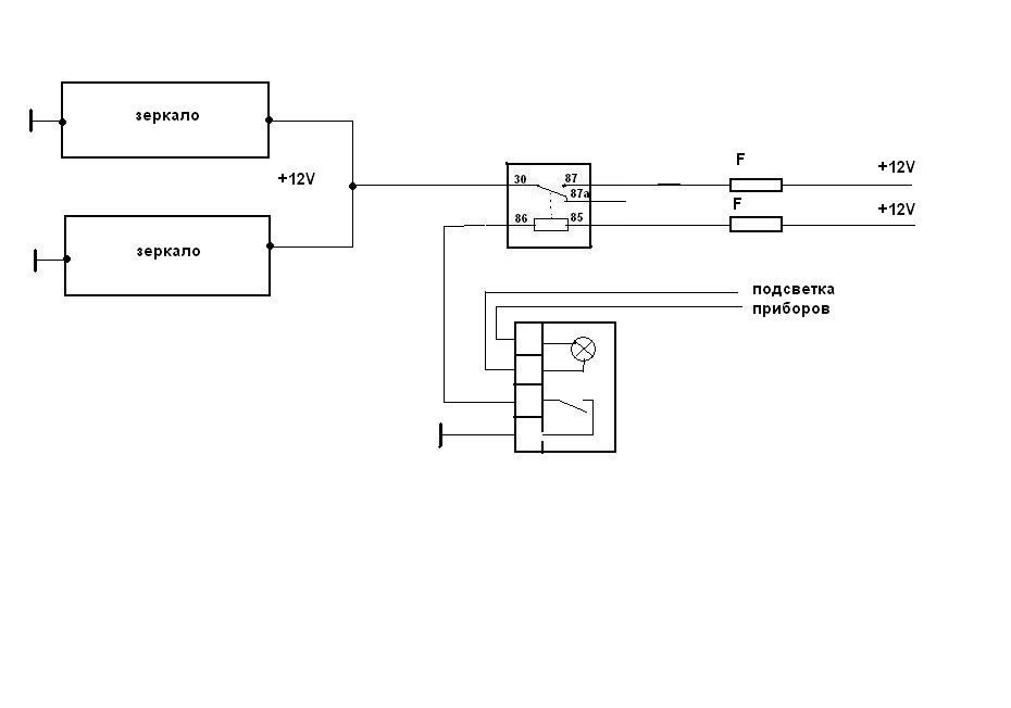

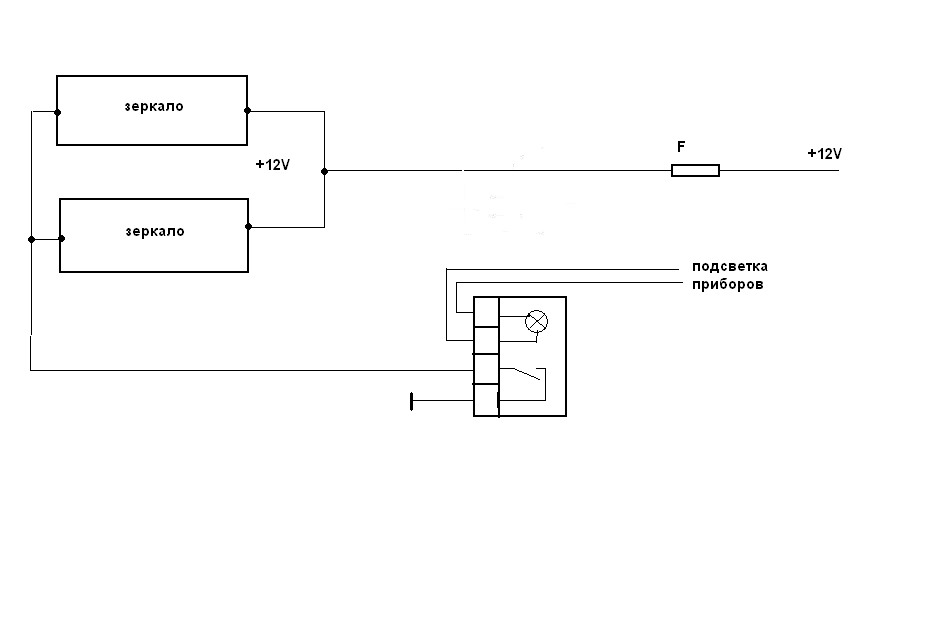

Вот две схемы подключения обогрева зеркал
нужен совет по какой подключать
ВАЗ-21103
кнопка стандартная от кондиционера

Сообщение27.11.2006 14:31     [цитировать]
В первой схеме вся нагрузка идет через контакты кнопки. Если они по току проходят то можно ее.
Вторая схема более приемлема.

Сообщение27.11.2006 14:44     [цитировать]
Я бы собрал по второй.
Удачи!
Сообщение27.11.2006 20:13     [цитировать]
Однозначно вторая , по первой схеме кнопки надолго не хватит . Удачи .

Сообщение27.11.2006 22:54     [цитировать]
У меня на двенашке три года стоят зеркала через кнопку и ни .уя с этой кнопкой не случилось. Вот!
Сообщение27.11.2006 23:00     [цитировать]
Себе да , а клиенту так поставить - совесть не позволит , тем более не факт , что он потом сам еще туда чего-нибудь не подвесит . А мальчиком для битья быть мало прелести .
А иначе нам удачи не видать !
Сообщение27.11.2006 23:09     [цитировать]
Kotmu , у вас какая кнопка стоит ? А то человек спрашивает про штатную кнопку кондиционера ( рециркуляции ) на консоли 2110 .
Если бы вы видели ее потроха , то вопрос отпал бы сам собой . С уважением Серый !
Вторая схема.
Часто управление обогревом подвешивают на обогрев заднего стекла, можно на кнопку обогрева, а можно и прямо к ЧЯ. Себе наверное прямо к ЧЯ сделаю, вот как раз на неделе элементы с обогревом покупаю.
Сообщение27.11.2006 23:15     [цитировать]
Штатный обогрев везде подключен через рэле Улыбаюсь , зачем мучить кнопку Офигевший
Xpert
Зарегистрирован: 12.08.2005
Сообщения: 479
Сообщение27.11.2006 23:17     [цитировать]
Так я же управление туда вешаю, яное дело кнопку мучать не предлагается, управляю реле.
У меня в а\м добавлено 100 метров провода. Это кроме музыки. Стеклоподъемники и центральный замок штатные. Я хочу сказать что переделал всю электропроводку в течении 2 месяцев. Спец. под свою машину на компе схему напечатал на нескольких листах. ВОТ!!! Кнопки видел - разбирал, переделывал им кишки, а потом собирал. 1 кнопка 1 день не напрягаясь. И правда, что стоит на обогреве уже 91000 пробега и 34 месяца.
Xpert
на обогрев заднего стекла не удобно. правда не удобно.
Xpert
Сообщения: 479
Сообщение27.11.2006 23:20     [цитировать]
Ну тогда отдельно повешу, место есть, провод давно выведен Улыбаюсь
Сообщение27.11.2006 23:21     [цитировать]
Проще уж на цепь обогрева заднего стекла и цеплять , меньше лишних проводов .

Сообщение27.11.2006 23:25     [цитировать]
Ну Вы вааще тему развели, а как удобнее и правильнее Улыбаюсь
Да на цвет и вкус товарищей нет, как нравится так и делайте, главное по схемотехнике и реализации пограммотнее (мне так кажется), простите С подарочком
Удачи!
Сообщение27.11.2006 23:31     [цитировать]
Абсолютно согласен .
