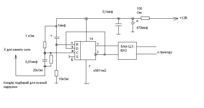

схему собрал, все работает, правда пока не купил блокк управления ЦЗ. на выходе выдает +-12В при подаче импульса (массы). себестоимость деталей 39 руб., + сборка. есть пара вопросов:
1) каким резистором/конденсатором управлять длительностью импульса срабатывания устройства ?
2) на выходах 1 и 2 напряжение 12В остается постоянно (+ или -), это не опасно будет для блока ? можно ли сделать чтобы напряжение на выходе было какое то время например 1 сек, а потом пропадало или это не нужно ?

Ненужно.Эта схема как раз и продумана для работы с вазовским ц.з. так что ничего страшного.

спасибо понял. а как насчет длительности ??

Необходимую длительность для привода какраз даёт блок ц.з.Или вас какаято другая интересует?

длительность входного импульса с сигнализации для перемены полярности

А для чего? недогоняю чего то

ну если импульс к примеру 0.1 сек будет - то практически сразу начнется срабатывание, а так только через секунду - кароче что без тормозов устройство работало

Ну это если только сига позволит,а так врятли

Попробуй так
 Размер файла:  19.93 KB

понял, буду пробовать
