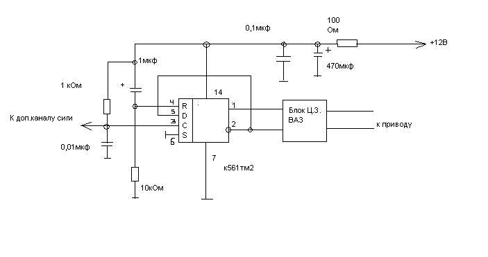

договорился с одной конторой на разработку электронного контролера замка с требуемыми характеристиками (управление от положит. или отр. импульса с сигналки, 4 силовых выхода 10А, со сменой полярности при очередном импульсе. схема, разводка печатной платы, один образец готового устройства, "прошивка" (несовсем понял для чего, наверно для микросхемы) будет стоить 3000 руб. одному приобретать совсем не интересно за такие деньги. на форуме много профессиональных установщиков, возможно наберется некоторое кол-во людей, которым это будет интересно - можно купить значительно дешевле, потом реализовывать это в своей конторе кому надо.

Раскажите поподробней нужный вам алгоритм работы вашего замка.С помощью какой команды нужна активация последнего?

с помощью любой команды (импульс с доп.канала сигнализации). а на выходе надо +-12В, 5-10А, длит. импульса 1 сек. чтоб замок то закрывался то открывался от импульса одной полярности

Всё понял буду думать.И то что вам предложили за 3000 по себестоимости выйдет примерно 300р,радует?

Подойдет?

спасибо большое, прикуплю деталей, соберу обязательно, отчитаюсь о работе. у меня только один вопрос, блок ЦЗ - это реле ИТЕЛМА ?
уже думал паять примитивную схему на двух реле - закрытие - кнопка в салоне, открытие - доп.канал.

Обычный штатный ц.з. от любого ваза
