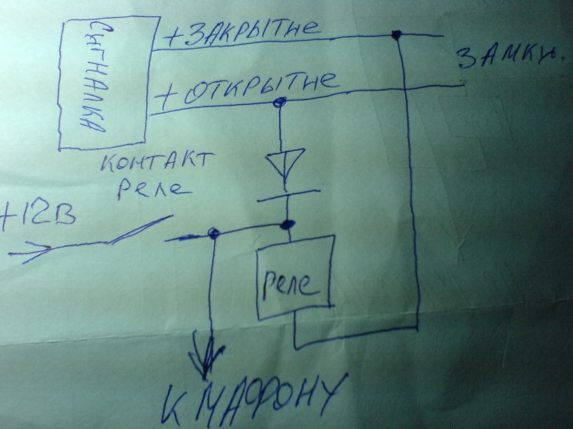

Сообщение06.06.2008 00:16    Re: Сколько потребляет реле? [цитировать]
б) автоматического включния АСС при снятии с охраны.
Есть простой способ (проверено временем). При таком подключении отпадает вопрос о потреблении тока реле, т.к. оно включено при снятой охране. Минус один (маленький) - при отключении аккумулятора нужно поставить - снять охрану.
 Размер файла:  59.48 KB
 Просмотрено:  981 раз(а)

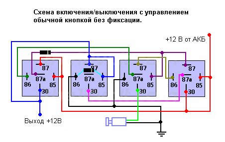

Сообщение07.06.2008 10:00     [цитировать]
VIN
Альберт Г.
Спасибо за ответы Подмигивающий
У меня еще один остался вопрос.
Ставлю кнопку, заменяющую работу замка зажигания. Алгоритм такой: нажал - режим ON, нажал еще раз - ACC, снова нажатие - и снова режим ON, а вот при нажатии тормоза и удержании кнопки - включается стартер. Подскажите пожалуйста, есть ли какая то более надежная схема (не релейная или другая любая может микросхемная) включать-выключать режим ON, нежели данная?
 Размер файла:  12.17 KB
 Просмотрено:  956 раз(а)

Сообщение07.06.2008 13:49     [цитировать]
Есть, намного проще твоей, намного меньше, называется "триггер Шмидта".
Сообщение07.06.2008 18:02     [цитировать]
Так это и есть триггер Шмидта, только в релейном исполнении Очень счастлив
