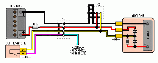

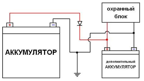

И по схемам. В интернете нашел 2 схемы Улыбаюсь . Поясните плиз как все таки правильно подключать используя 2 диода или ограничится одним? В чем различие принципиальное этих схем?
Схема 1

Схема 2

Спецы! Где ваше мнение?
По второй схеме все ясно. Как быть с первой? Нужна ли такая? В чем ее преимущество?
zdv7
Зарегистрирован: 26.03.2008
Сообщения: 307
Откуда: Кузнецк-на-Томи
Сообщение03.06.2008 19:02     [цитировать]
Преимущество первой схемы в ограничении тока заряда доп. аккумулятора резистором.
