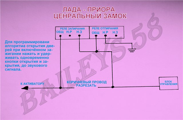

Привет всем не поделитесь информациеи подключения Ц.З на приору . я припаеваюсь к кнопке на вод. двери , но работа тонкая с похмелья можно и накасячить . доп привод тоже фигня хлопотно потом дооткрывать остальные двери

Сообщение30.08.2010 21:36     [цитировать]
Уже сотню раз говорили об этом:::::На сиге собираеш так:НЗ соеденяешь вместе открытие закрытие, но закрытие не используешь,открытие на минус,общие тянешь в дверь.В двери ближе к активатору в пучке рвёш коричневый.Со стороны активатора вешаешь общий закрытия, с правой стороны общ открытия.Если при открытии открывает только вод дверь.,пепрогромируй штатку авто.Включи зажигание,нажми две кнопки на ключе откр -закрытие и удержи сек 5(услышишь слабый сигнал).

м555ос
По однопроводной схеме управления ЦЗ/типа на ниссан/-почти в кажлой инструкции есть схема..
Cтавим на преору постояно, можно и не паять но провода порезать прийдетса, схема есть практически в каждой сигналка

ни как не до педрию как на приоре по однопроводнои схеме ? а если заводскои ключ не активерован то как запрограммировать на открытие всех двереи ОБЬЯСНИТЕ ПОЖАЛУИСТА ДЕЛЕТАНТУ СОВЕТСКИХ АВТО ...а мне милеи иномарки [/off]

Сообщение19.09.2010 13:00     [цитировать]
м555ос
Вот наглядная схема управления.
Если ключ не активирован - никак.
