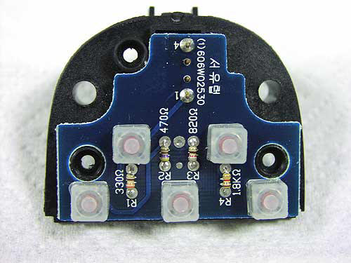

Сообщение23.07.2009 18:48     [цитировать]
Клево
 Размер файла:  36.27 KB
 Просмотрено:  2290 раз(а)
игорек
Зарегистрирован: 19.10.2007
Сообщения: 731
Откуда: г СТ.ОСКОЛ
Сообщение23.07.2009 18:55     [цитировать]
А для чего на схеме обрезаны выхода и подключены другие?
Тойота - управляй мечтой.
LADA - не ссы, доедем.

Сообщение24.07.2009 10:10     [цитировать]
Вы думаете это альтернатива - 5ти сопротивлениям и граму олова? Я так не думаюУлыбаюсь Один конец обрезан для того что б кнопка громкости совпадала с командой громкости. И всё это с минимальными обрезаниями и припаиваними элементов.
P.S. Я дал то что вам нужно... выбирайтеУлыбаюсь
