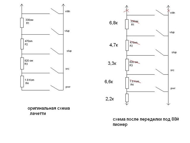

смотря какой пионер. я свой 88й подключил. Могу кинуть схему на родной пионеровский пульт и далее подбирать сопротивления на штатном пульте.

Левую дорожку идущюю к выводу обязательно разорвать и подвести вывод с другой стороны, возле сопротивления R4 ,потому как кнопки будут иметь не свои значения. Все номиналы в килоомах и совпадают. Требуется только выпаять родные сопротивления и впаять как нарисовано в схеме.
Средняя кнопка SRC теперь будет S+, а нижняя S-.
Верхняя кнопка переключает радио-СД.При длительном нажатии откл.аппарат.

разбираете штатный пульт,ищите обозначения сопротивлений(R1.R2.R3.R4) сверяете для страховки номиналы потом заменяете другими номиналами впринципе ничего сложного. Я же рисунок кинул Улыбаюсь

номиналы даны на рисунке- и штатного и под пионер уже переделаного.
