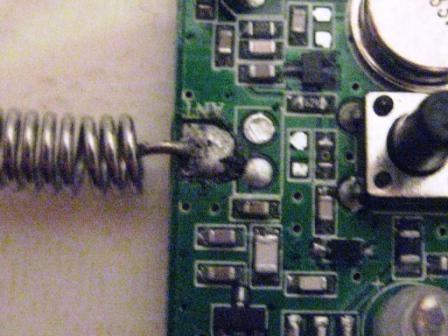

Сообщение04.12.2011 18:14     [цитировать]
Юрий, я сделал две фото антенного блока,так там такие мелкие детали,что и не поймешь где какой прибор. Я Вас попрошу покажите не рисунке где этот резистор и что с ним может быть Упс

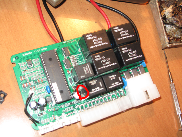

Сообщение04.12.2011 18:35     [цитировать]
Не то.Надо снять центр.блок сиги,в районе разьема для модуля связи.
ПыСы:если мне не изменяет мой склероз,то фото здесь уже клали.

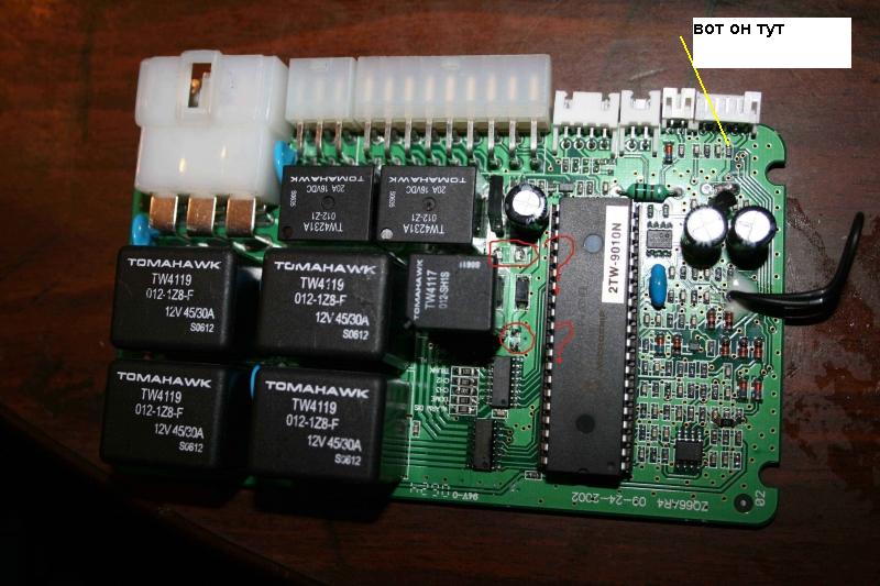

Сообщение04.12.2011 19:40     [цитировать]
нашел в инете,это он?

Сообщение04.12.2011 19:59     [цитировать]
Нет.Искомый резюк в левом нижнем углу.

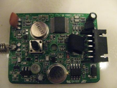

Сообщение04.12.2011 20:30     [цитировать]
На Ваших фото плата что-то выглядит неважняцко, залита будто чем то.

Сообщение04.12.2011 20:37     [цитировать]
нет нет это просто снимок такой,плата чистая
Сообщение04.12.2011 20:38     [цитировать]
vev74 Не купитесь на видимую целостность резистора.Иногда выглядит ОК,а тестером его бац-а там вместо 10 Ом все 200-300.

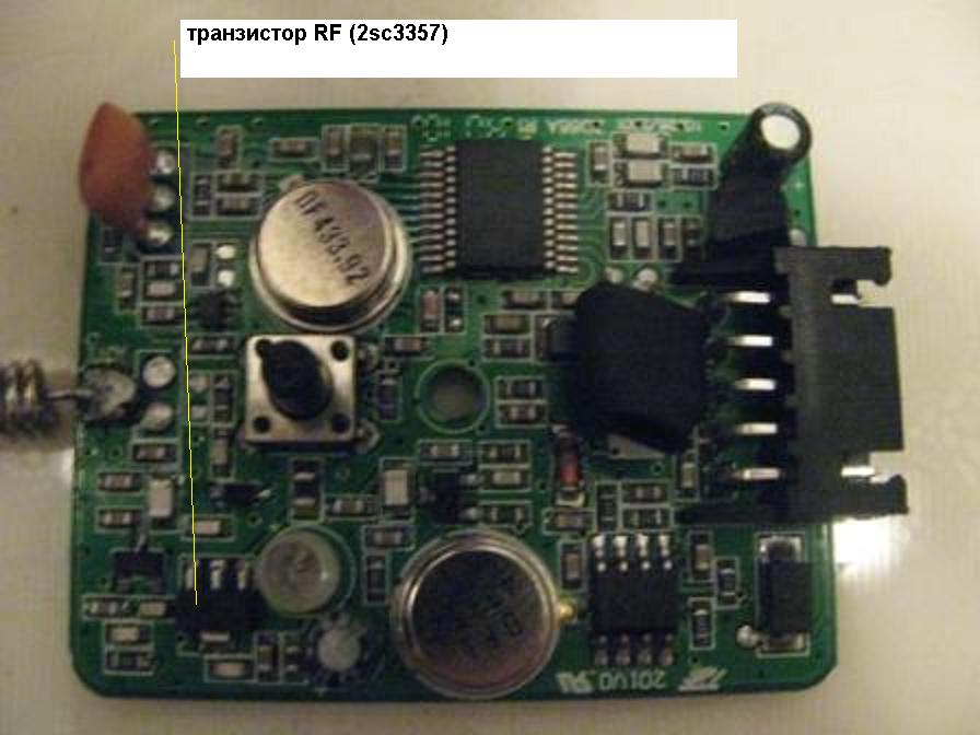

Сообщение04.12.2011 20:44     [цитировать]
А за что отвечает данный транзистор?
http://forum.autoset.ru/files/tw_9010_aeue__170.jpg
Сообщение04.12.2011 20:59     [цитировать]
Ну как раз за передачу, которой нет на брелок у Вас. Проверить транзистор надо и питание на него, которое как раз через "тот" резистор идёт.
