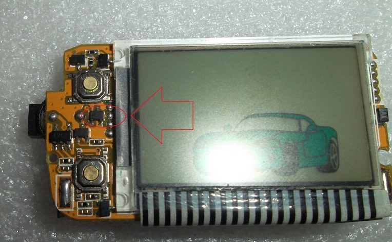

Т 9010 , нет обратной связи , но на команды машина реагирует даже издалека. ( иногда оповещения прихоят на брелок).
всё что написано выше проверил всё Ок.
в самом брелке ни как не хочет прозваниватся элемент см.фото. на нём написано "64", что это ?
может чего посоветуете ? обратная связь пропала постепенно.

Сообщение05.11.2012 23:27     [цитировать]
Транзистор NPNс интегрированными резисторами.Потому и не звонится.В брелках дохлыми их не встречал.
kostya
Зарегистрирован: 05.11.2012
Сообщение06.11.2012 07:39     [цитировать]
ясно. Ну тогда я незнаю.
Проверил блок, всё чётко пропаяно, чисто. прозвонил всё что возможно. (впаял 2 кондёра большей ёмкости на вх микрахи). В антенне на всякий случай поменял высокочастотный транзистор (который горит при превышении напряжения пит.) Всё как было так и осталось.
расстояние 50м или ближе, нажимаю допустим опрос. ... поворотники моргают, брелок молчит. Иногда срабатывает нормально. И так с любыми функциями.
Сообщение06.11.2012 09:53     [цитировать]
Сначала определить кто виновен:брелок или модуль связи в машине.Тут только метот подмены.А иначе тыкаться в слепую.
Сообщение06.11.2012 23:46     [цитировать]
