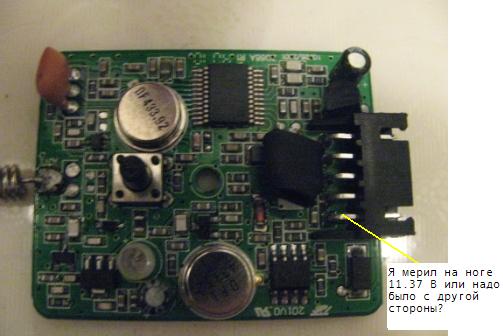

Вообщем по замерам:
Напряжение бортовой цепи - 12.24В;
Напряжение на 1 контакте - 11.34В;
Падение напряжение при работе сиги - до 10.37В.
Пока так, видимых повреждений на плате НЕТ. Основной блок пока не снимал,езжу на работу сига нужна.

Юра транзистор для проверки обязательно выпаивать?

Хорошо, хорошо, вот уже что то, на счет скепсиса пожалуй Вы правы, спасибо за рассудительность. Транзистор лучше выпаять, т.к если он неисправен, то обратная связь может появиться, но на небольшое расстояние, т.е. можно(нужно) подключить, проверить. Проверьте ещё индуктивность белого цвета у коллектора(средний электрод), на обрыв. Пропаяйте кварц нижний на снимке. Далее по факту.

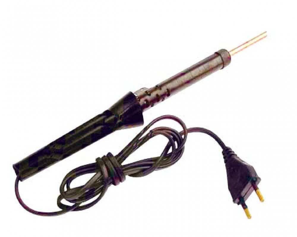

Юра,хорошо я так и сделаю по результатам отпишусь.Вот только с паяльником проблема,у меня 25 Вт с обычным медным жалом,им тяжело подлезть. А что если конец сточить на точиле в виде шила и залудить,таким смогу работать? Не знаю
Вот примерно такой. Я так понимаю вы в своей практике используете типа фена?

Правильные пацаны жало отковывают молотком до нужной толщины и формы.После такой ковки жало меньше обгорает.Хотя если паяльник включать раз в месяц,то можно и напильником.

Юра,извените я вложил фото платы,на ней указал на какой первой ножке делал замеры. Если не правильно то на противоположной (5) было напряжение около 2,47В Не знаю

Сообщение06.12.2011 20:04     [цитировать]
Да, всё правильно.
1. +12в
2. rx/tx (ввод/вывод данных)
3. масса
4. вызов водителя +4,5в
5. датчик температуры.
А кстати, на кнопку "вызова" нажимали(?) - светодиод на модуле связи должен светиться, и брелок перезаписать в память пробнуть не мешало бы.
